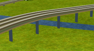

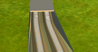

如果您有多个需要共用单个桥梁或隧道的铁路轨道,可以将它们合并,作为一个单位而不是单独来处理。将其中一个对铁路轨道指定为“引线”,以便于编辑。若要添加铁路轨道,请参见添加或修改铁路的步骤

两个铁路轨道共用一个隧道的铁路单位。 铁路单位
三个铁路轨道共用一个桥梁结构的铁路单位 铁路单位
