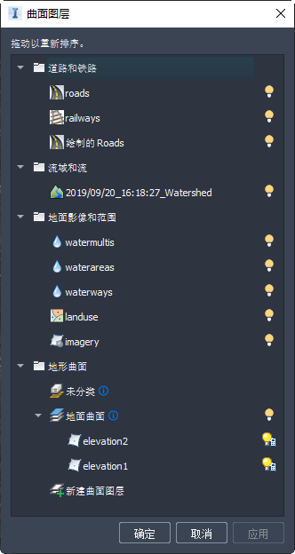

管理曲面和子曲面图层数据(例如,地面图像以及模型地形)的顺序和可见性,也可以创建新的曲面或子曲面图层。
单击“管理”图示符“显示”图示符 地表图层(“地表图层”)以打开“地表图层”。您可以使用该工具添加或修改曲面图层

曲面图层
隐藏/显示图层
可见 隐藏
隐藏或显示模型中的曲面图层。如果灯泡图像为黄色,将显示曲面图层;如果为白色,将隐藏曲面图层。
正好符合地形的要素(地形、覆盖范围、水体、铁路和道路)被视为“曲面图层”。这些要素的“隐藏/显示”控件会将它们作为一个整体来控制其显示。
曲面图层设置
曲面图层特性
表示曲面图层包含可在堆叠中修改的设置。
