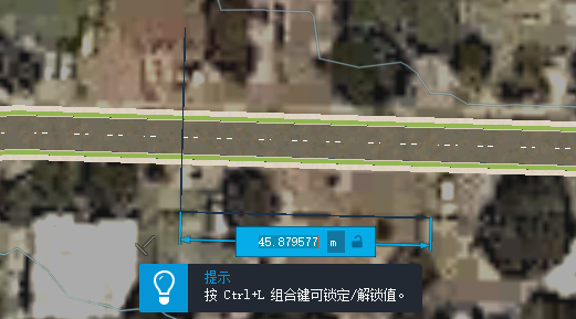

  3. 单击以放置地块或地役权的每个点。双击以结束绘制,或者从快捷菜单中选择“结束绘制”。
  4. 画布中的向导将显示长度和面积值。单击蓝色长度标签可直接输入值。
    注意:按 Ctrl + L 键的同时绘制草图可锁定长度值。

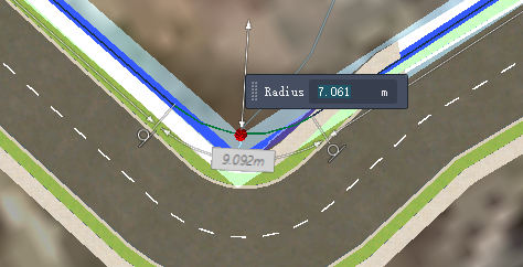

将顶点(两条直线的相交点)更改为圆弧,并调整圆弧的半径 选择资源、单击该点,并从右键关联菜单中选择“转换为圆弧”。 使用浮动工具栏或在“半径”字段中输入值可调整半径。 修改半径
