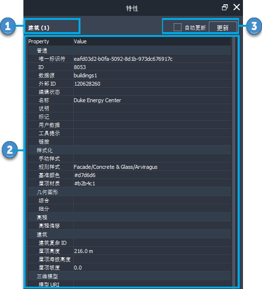

“特性”选项板
使用“特性”选项板可查看与当前所选内容相关的详细信息。
若要访问“特性”选项板,请选择要素,在该要素上单击鼠标右键,然后单击“特性”。
特性选项板
  1. 所选内容 — 选定要素的类型和数量。如果选定的要素有多个类型,此区域将显示“多个类”。只要选择了多个要素(即使它们属于相同类型),就可能会显示值,除非要素对于特定属性共享相同的值。
  2. 特性列表 — 显示选定内容的所有可用特性,以及为这些特性指定的任何值。灰显的特性已被锁定,不能对其进行更改。若要更改解除锁定的属性,请单击该特性的“值”字段。 请参见修改对象特性
  3. 更新选项 — 更改后更新特性值,或自动显示这些更改。
