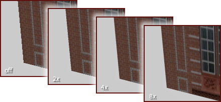

抗锯齿
“走样”是指在光栅显示中,使用方形或矩形像素绘制斜线或弯曲边缘时出现的楼梯效果。 抗锯齿则通过对相邻像素进行采样,使这些边变平滑,从而提高图像质量。

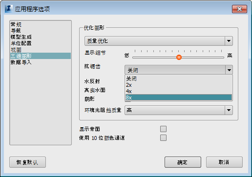

  1. 单击 设置实用程序 图示符 设置 以打开“应用程序选项”窗口。
  2. 单击“三维图形”以显示抗锯齿控件。
抗锯齿选项
您可以启用或禁用抗锯齿,以及在“2x”、“4x”或“8x”之间增加或减小抗锯齿级别。
