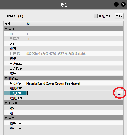

添加或修改放坡区域中的放坡的步骤
  1. 选择所需的放坡区域,然后单击鼠标右键。
  2. 单击“特性”。
  3. 单击“特性选项板”中的“手动放坡”字段,然后单击“浏览”按钮。
    放坡样式
  4. 从显示的对话框中选择放坡样式,然后单击“确定”。
  5. 单击“特性选项板”中的“更新”。
