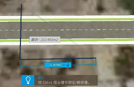

  3. 单击以放置道路红线的每个点。双击以结束绘制,或者从快捷菜单中选择“结束绘制”。
    画布中的向导将显示长度和面积值。单击蓝色长度标签可直接输入值。
    注意:按 Ctrl + L 键的同时绘制草图可锁定长度值。

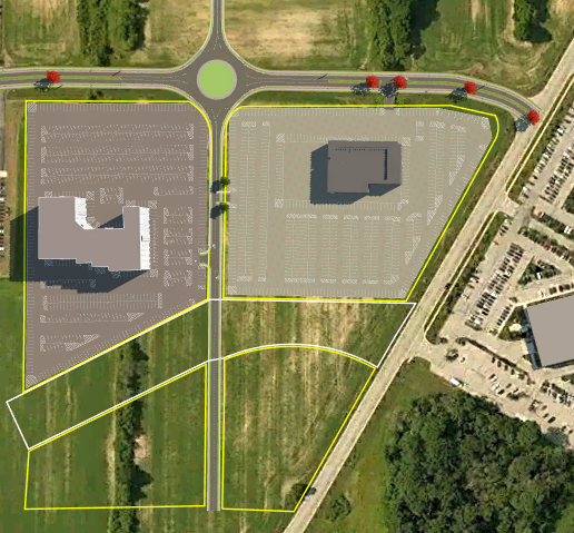

修改道路红线的步骤
  1. 在“编辑”模式下,选择道路红线并使用其小控件调整边缘线的长度和方向。
  2. 从快捷菜单中选择“更改为曲线”来将直边缘线转换为曲线,以便使其与现有要素更一致,如下所示。
    修改道路红线
