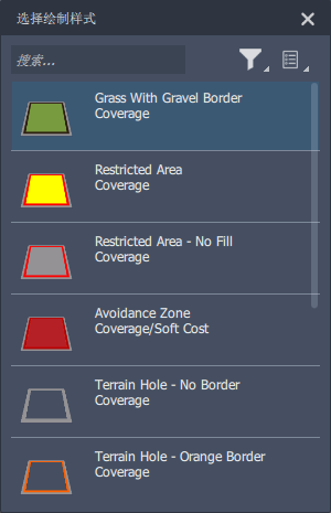

使用创建工具向模型添加要素。系统将提示您从显示的“选择绘制样式”目录选择绘制样式。

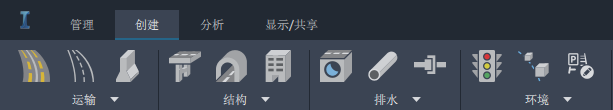

单击“创建”,然后切换您要添加到模型的要素类型的下拉菜单。
以下示例显示了通过单击“创建”图示符“环境”图示符 覆盖范围(“覆盖范围”)选择绘制覆盖范围区域时出现的“选择绘制样式”目录。如果要使用显示在“选择绘制样式”目录之外的样式,您可以使用“样式选项板”为任何要素类型创建和编辑新样式。有关详细信息,请参见关于编辑样式
