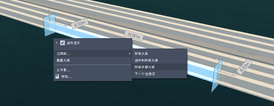

  1. 在编辑模式中,选择桥梁组件并执行任何所需的修改。
  2. 在组件(这可能是桥面、大梁或大梁组、桥墩、桥墩基础或者桥台)上单击鼠标右键,然后将光标悬停在“应用于...”上。
    请参见下表了解详细信息。

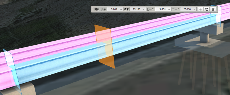

  3. 如果依次选择“应用到...”“下一个选择项”,系统将提示您选择要应用修改的其他组件。例如,如果修改了大梁,并依次单击“应用到...”“下一个选择项”,则桥梁将针对“下一个选择项”以粉红色亮显可用的大梁。单击要应用修改的每个大梁,然后按键盘上的 Enter 键完成操作。
大梁:您可以有选择性地将对选定大梁所做的修改应用到桥梁中的其他大梁或大梁组,包括对大梁横截面所做的修改。
