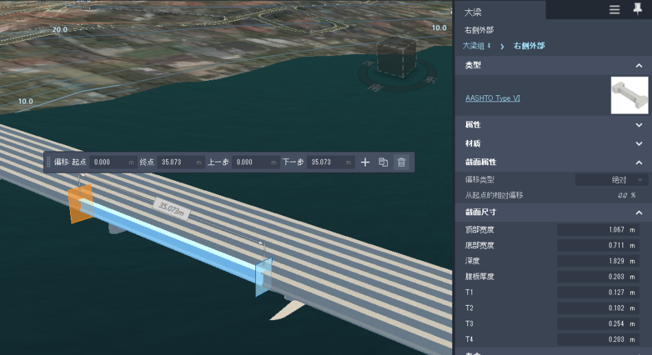

  1. 选择单个大梁。所有大梁横截面都将自动显示。
    注意:每个大梁横截面都由沿着大梁的长度在特定点与大梁相交的蓝色切片小控件标记。每个片都表示大梁几何图形的更改。
  2. 单击蓝色切片以选择某一横截面。选定的切片 Gizmo 将变为橙色。
    注意:“截面属性”和“截面尺寸”将显示在选定大梁横截面的“堆栈”中。在“堆栈”中将光标悬停每个字段上方,获取更详细的工具提示。
  3. 使用画布中的工具和小工具栏添加、移动、复制或删除横截面。也可以使用“堆栈”修改选定大梁横截面的“截面属性”和“截面尺寸”。
    • 复制横截面:单击 以复制选定的横截面,然后使用显示的橙色切片小控件放置复制的横截面。
      复制的横截面将使用原始大梁横截面几何图形的尺寸。
    • 删除横截面:选择某一横截面,然后单击 以将其删除。
    • 移动横截面 单击大梁截面小控件以选择该大梁的横截面。沿着大梁的长度将切片 Gizmo 拖动到其他位置,然后再次单击以放置它。
    注意:无法移动选定大梁的起点和终点横截面的位置。
    • 添加横截面:单击 ,并使用显示的橙色截面小控件将新的横截面放置在选定的大梁上。
      也可以单击鼠标右键并选择“添加横截面”,或在小工具栏中输入精确值。
      添加横截面将在放置它的位置处内插大梁几何图形的尺寸。
