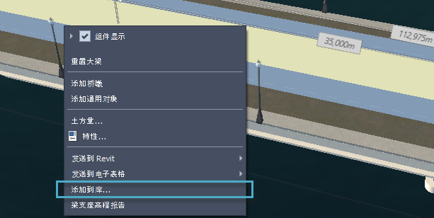

  1. 在 InfraWorks 中创建或修改桥梁。
  2. 选择桥梁后,单击鼠标右键。
  3. 从右键单击上下文菜单中单击“添加到库”。
  4. 为新的自定义桥梁部件输入名称。
  5. 单击“确定”。
    自定义的桥梁部件将保存到“桥梁样板”选项卡内“自定义样板”目录的“样式选项板”中。
