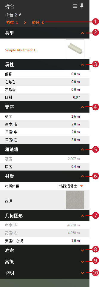

在参数化桥台样式的目录中为桥梁选择桥台样式并编辑桥台属性。
  1. 选择桥台
  2. 可用属性取决于桥台组件样式。选定桥台的大部分属性可在堆栈中进行编辑。
  1. 单击桥台名称以查看桥梁中的所有桥台,或选择其他桥台。
  2. 类型
    • 选择橙色桥台组件样式名称,以在目录中选择另一个参数化桥台组件样式。双击新样式以将其应用到选定的桥台。

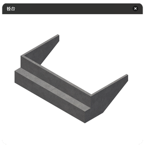

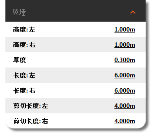

      注意:堆栈中的“翼墙”样式桥台具有其他可编辑特性:
    • 单击“桥台”面板中的缩略图,查看当前桥台样式更详细的视图(“翼墙”桥台样式如下图所示)。
  3. 属性(取决于桥台组件样式)
    • 修改倾斜和偏移。
    • 为简单的桥台样式修改悬挑值。
    • 为翼墙桥台样式修改方位角。
  4. 支座
    • 修改支座深度和宽度。
  5. 粗碴墙
    • 粗碴墙高度表示位于桥台支座中间的粗碴墙的高度。
    • 修改粗碴墙厚度。
  6. 材质
    • 展开下拉菜单以更改体积材质。在预制混凝土、场铸混凝土、结构钢或其他体积材质之间进行选择。
    • 单击纹理缩略图以查看可用桥台纹理样式的目录。双击新的纹理样式以将其应用到选定的桥台。这些样式存储在“材质/桥梁”样式目录中。
  7. 几何图元
    • 修改支座中心线。
    • 桥墩宽度取决于桥梁的桥面宽度。
  8. 如果想要使用模型时间,请添加“创建日期”和“终止日期”值。
  9. 将数据源特性映射到选定的桥台,同时添加链接或工具提示。请参见:关于创建链接、工具提示和水印
  10. (可选)添加描述。
