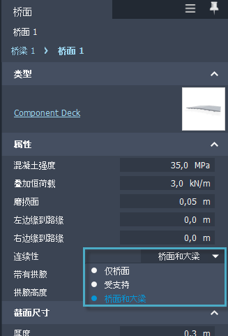

设置连续性的步骤
选定桥梁的堆栈的“桥面”部分可以选择连续性方法。默认情况下,桥梁连续性设置为“桥面和大梁”,这是完全连续性设置。
您可以随时在“编辑”模式中对此进行修改。对于完全连续性设置,大梁与桥墩上的原位隔板纵向连接在一起。
  1. 选择桥梁。
  2. 选择桥面。
  3. 打开“堆栈”(如果未显示)。
  4. 展开“属性”部分。
  5. 切换“连续性”字段中的下拉菜单。
  6. 单击以选择其他连续性布置。
