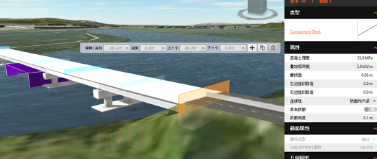

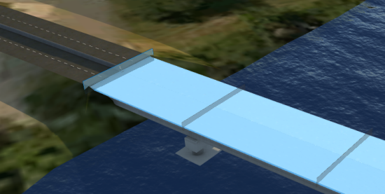

    每个桥面横截面都由沿着桥面的长度在特定点与桥面相交的蓝色切片 Gizmo 标记。每个切片 Gizmo 都表示桥面几何图形的更改。
    注意:如果超高道路段延伸到桥梁,还将使用灰色切片小控件在桥面上标记超高临界桩号。灰色切片 Gizmo 是只读的,不可选择。
  4. 单击蓝色切片 Gizmo 以选择该桥面横截面。选定的切片 Gizmo 将变为橙色。
    截面属性将在所选桥面截面的“堆栈”中显示。在“堆栈”中将光标悬停每个字段上方,获取更详细的工具提示。
  5. 若要修改桥面横截面的位置,请单击某个切片并沿着桥面将其拖动到其他位置,然后再次单击以放置它。
    也可以在小工具栏中输入精确值。
  6. 使用小工具栏可以添加、复制或删除横截面。
