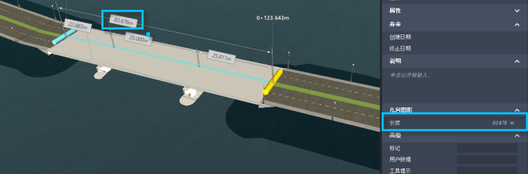

  1. 选择桥梁
    在“堆栈”的“几何图形”部分以及画布中会报告桥梁长度。
    注意:桥梁长度是“堆栈”中的只读值。

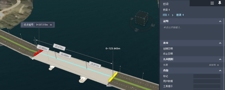

  2. 单击起点桩号或终点桩号小控件以将其选中。
    选择桥梁起点桩号
  3. 沿道路的路径单击并拖放起点或终点桩号小控件以修改桥梁的长度。再次单击以放置起点桩号或终点桩号的新位置。按 Enter 键重生成桥。
    注意:或者,单击起点桩号或终点桩号,在画布小工具栏中输入值,然后按 Enter 键。
