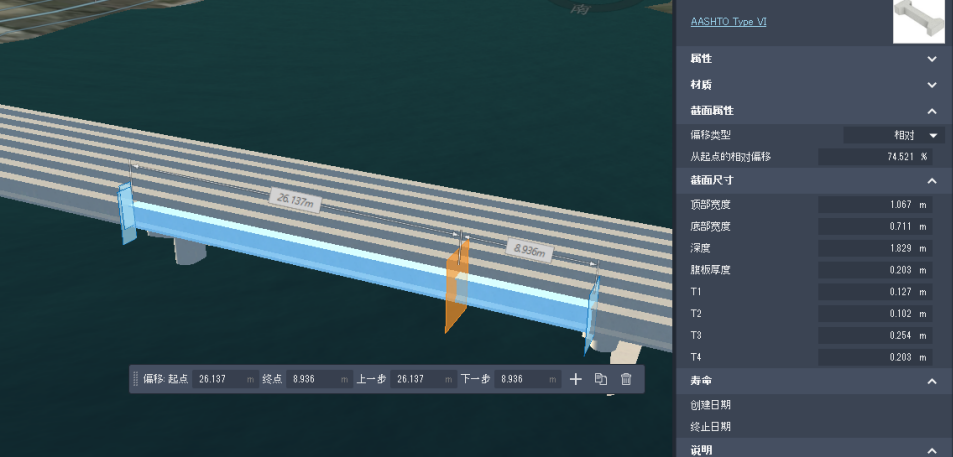

  1. 选择单个大梁。所有大梁横截面都将自动显示。
    注意:每个大梁横截面桩号都由蓝色的切片标记,该片沿着大梁的长度在特定点与大梁相交。每个片都表示大梁几何图形的更改。
  2. 单击蓝色片以选择它。选定的片将变为橙色。截面属性将在所选大梁的“堆栈”中显示。

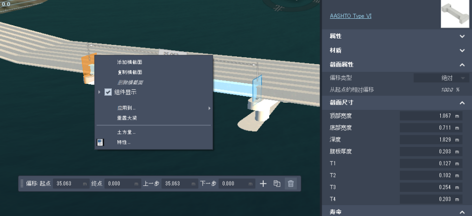

  3. 单击鼠标右键,然后选择“添加横截面”或“复制横截面”。
  4. 使用橙色切片为新横截面选择位置。再次单击以放置它。
  5. 选定横截面的属性将显示在“堆栈”中。
