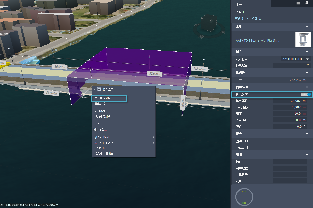

修改间隙高度、位置和倾斜角度的步骤
查看和修改间隙封套的高度、位置和倾斜角度,并更新桥梁的垂直纵断面。
  1. 选择桥梁以在“堆栈”中显示属性。
  2. 展开“间隙”面板,然后将“显示封套”切换到“打开”位置。
    显示间隙包络
    注意:间隙包络在您的模型上将显示为一个紫色的框。
  3. 单击“高度”字段以输入新值。
    注意:间隙包络的高度是基于道路高程,而非地形高程。
  4. 若要修改间隙的位置和倾斜角度,请单击“起点偏移”和/或“终点偏移”、“基准高程”或“倾斜”旁边的值。输入任何所需的值,然后按 Enter 键。
  5. 在桥梁上单击鼠标右键,然后单击“更新垂直轮廓”以执行新的间隙高度属性。
    更新垂直轮廓
    您的桥梁将重新生成,并修改间隙包络属性。
