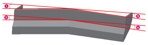

基于坡度的参数比基于偏移的参数更直观。它们用角度尺寸直接指定横向坡度。为桥台设计新零件时,建议使用基于坡度的参数。
对于基于坡度的参数,正值指定远离路线的向下坡度。
| 参数说明 | 内容参数 | 参数值 | InfraWorks 集/读取 | Inventor | Revit |
| 粗碴墙左侧坡度 | BallastWallLeftSlope | 粗碴墙左侧的坡度角度。 | 否/是 | 否 | 否 |
| 粗碴墙右侧坡度 | BallastWallRightSlope | 粗碴墙右侧的坡度角度。 | 否/是 | 否 | 否 |
| 底座左侧坡度 | SeatLeftSlope | 桥台底座左侧的坡度角度。此坡度受 MatchSeatToBallastWallSlopes 参数影响。 | 否/是 | 否 | 否 |
| 底座右侧坡度 | SeatRightSlope | 桥台底座左侧的坡度角度。此坡度受 MatchSeatToBallastWallSlopes 参数影响。 | 否/是 | 否 | 否 |
| 将底座与粗碴墙坡度匹配 | MatchSeatToBallastWallSlopes | 如果为“True”,则底座坡度将匹配相应的粗碴墙坡度,使桥台左侧到右侧的粗碴墙高度保持恒定。如果为“False”,则将单独设置底座坡度,以在底座和支座之间提供最佳拟合,从而最大限度地减少使支座适合底座所需的拉伸。 | 是/否 | 否 | 是 |
SeatRightSlope |
SeatLeftSlope |
