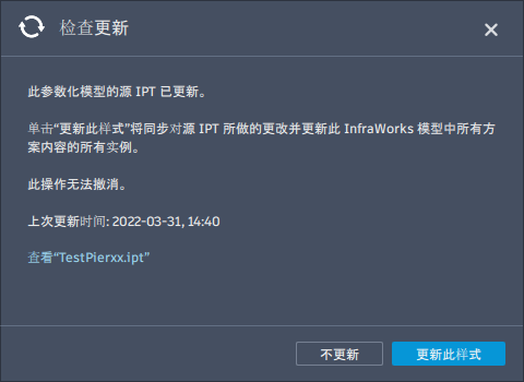

您可以检查与在 Autodesk Inventor(IPT 和 IAM 文件)和 Revit (RFA 文件)中建模的参数化内容有关的更新。
  1. 转至“样式选项板”“参数化模型”。
  2. 双击样式以查看样式详细信息。详细信息窗口将会显示。
  3. 在详细信息窗口的右上角,单击 “检查更新”。将检查样式源文件以确定其是否已更新。如果该文件已更新,则会显示一个窗口,其中提供的选项用于更新 InfraWorks 模型中方案所用样式的所有实例。
当找不到源文件或在 InfraWorks 模型中的多个土木结构上使用自定义参数化 Inventor 模型时,请使用“重新链接”选项。这样,您可以切换到更详细的 Inventor 部件或 Revit 族。这种灵活性允许在整个设计中快速更新构件,并便于将 InfraWorks 结构导入 Revit。
