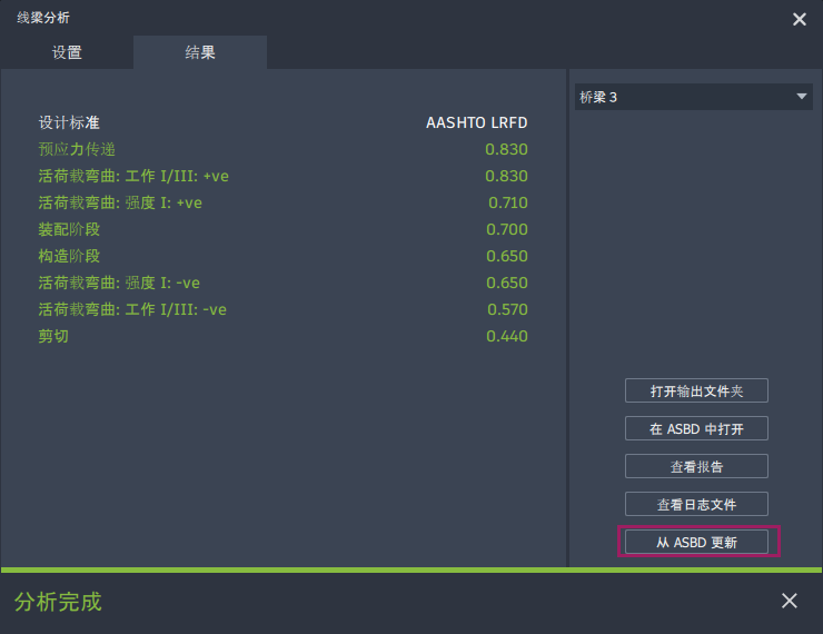

执行分析并在 Structural Bridge Design 中打开模型
  1. 执行线梁分析优化的桥梁分析
  2. 查看设计规范检查结果并确定需要完成的工作。
  3. 从您执行的任一分析类型中单击“在 ASBD 中打开”。

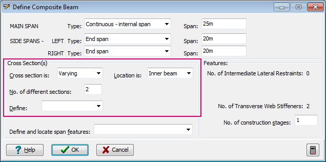

  1. 在 Structural Bridge Design 中,将“导航”窗口更改为“设计梁”。
  2. 从导航树中选择“梁定义”以显示“定义复合梁”对话框。
  3. 根据需要编辑横截面。

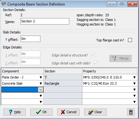

更改钢参数
  1. 在“定义复合梁”对话框中,从“定义”下拉列表中选择一个截面以打开“复合梁截面定义”对话框。

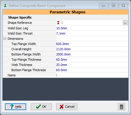

  2. 在“组件”下拉列表中,选择任何已定义的工字型大梁条目。这将打开“定义复合梁组件”对话框。
  3. 根据需要编辑尺寸。
  4. 单击“确定”以关闭“复合梁钢筋”对话框。
  5. 单击“确定”以关闭“复合梁截面定义”对话框,然后选择“是”确认操作。
  6. 根据需要对其他截面重复此过程。

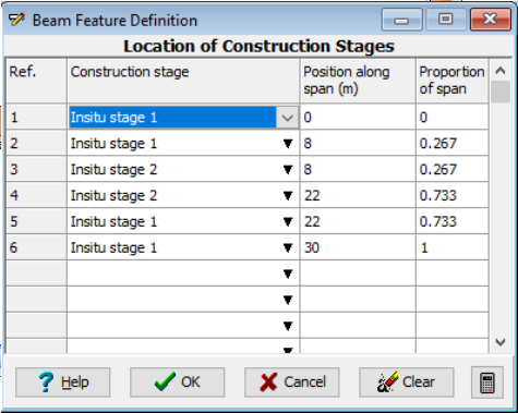

定义截面位置
  1. 在“定义复合梁”对话框中,从“定义”下拉列表中选择“截面位置”以打开“梁要素定义”对话框。
  2. 根据需要,编辑沿构造阶段的跨度位置的任意位置。
  3. 单击“确定”以关闭“梁要素定义”对话框。

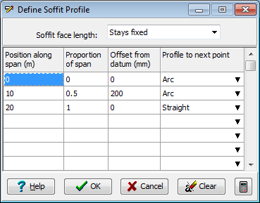

编辑纵断面
  1. 在“定义复合梁”对话框中,从“定义”下拉列表中选择“拱腹纵断面”以打开“定义拱腹纵断面”对话框。
  2. 根据需要,编辑沿跨度位置和纵断面到下一个选定点的任意位置。
  3. 单击“确定”以关闭“定义拱腹纵断面”对话框。
更新 InfraWorks 模型
进行更改后,单击“文件”>“保存”以保存结构桥梁设计。将其保存在默认目录中。
在 InfraWorks 中,在“分析”对话框中单击“从 ASBD 更新”。
然后,您可以再次运行分析并重复此过程以优化模型。
