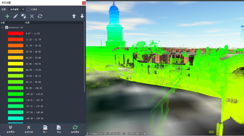

创建点云主题
使用点云主题,可以按标高、分类、单个颜色、强度、高程结合强度,或面所指的方向来比较点云分布。使用应用程序选项为点云数据调整点的大小和密度。
为点云创建主题
  1. 单击“管理”图示符“点云”图示符 点云主题(点云主题)以打开“点云主题”选项板。
  2. 单击 添加新主题(添加新主题)。
  3. 在“主题参数”组中,执行以下操作:
  4. 输入主题名称。
  5. 选择分析类型。有关详细信息,请参见下方的“高级提示”部分。
  6. 指定“规则数”。
  7. 如果规则数量较多,则颜色之间将生成更加平滑的过渡。
  8. 如果通过标高或分类创建专题,请在“颜色范围”下,选择预定义的“选项板类型”或指定“起始颜色”和“结束颜色”设置。
  9. 如果指定了起始颜色和结束颜色,InfraWorks 将在主题中的第一个颜色(“起始颜色”)和“结束颜色”所指定的颜色范围之间创建颜色渐变。“预览”区域将显示此渐变色带。
  10. 若要更改专题中的任何单个颜色,请双击其颜色栏并指定其他颜色。
