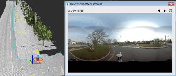

  3. 单击“应用”。 图像将与其在地形上的位置一起加载。可以根据需要调整图像窗口的大小以及进行移动。
  4. 单击“点云图像查找”窗口中的“上一图像”和“下一图像”按钮,或者单击地形中的图像位置标记(蓝色三角形)可查看相应的图像。
    点云图像查找

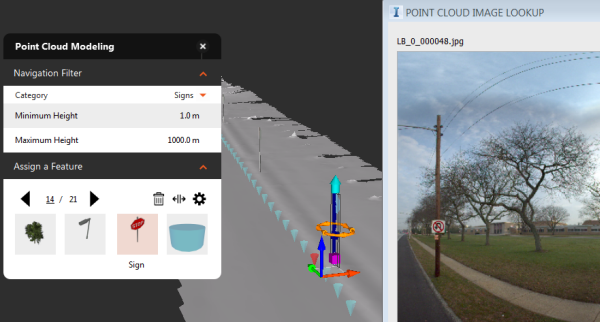

  6. 在要素建模或线性要素提取过程中使用该工具可获取其他详细信息。在以下示例中您可以看到,图像中被指定为标志的要素是一个带有禁止调头标志的电线杆。
    点云图像查找
