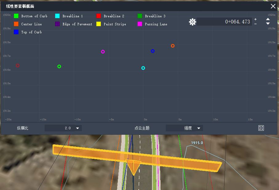

打开横截面视图,精确编辑从点云数据中提取的线性要素。
选择线性要素后,单击鼠标右键,然后单击“显示横截面视图”,打开“线性要素横截面”窗口。
在修改线性要素时,此视图会提供其他编辑和查看控件。可以在画布内移动横截面小控件,或者直接在横截面视图中导航,更改也将反映在两个视图中。使用鼠标滚轮在横截面视图中放大或缩小。
线性要素横截面视图

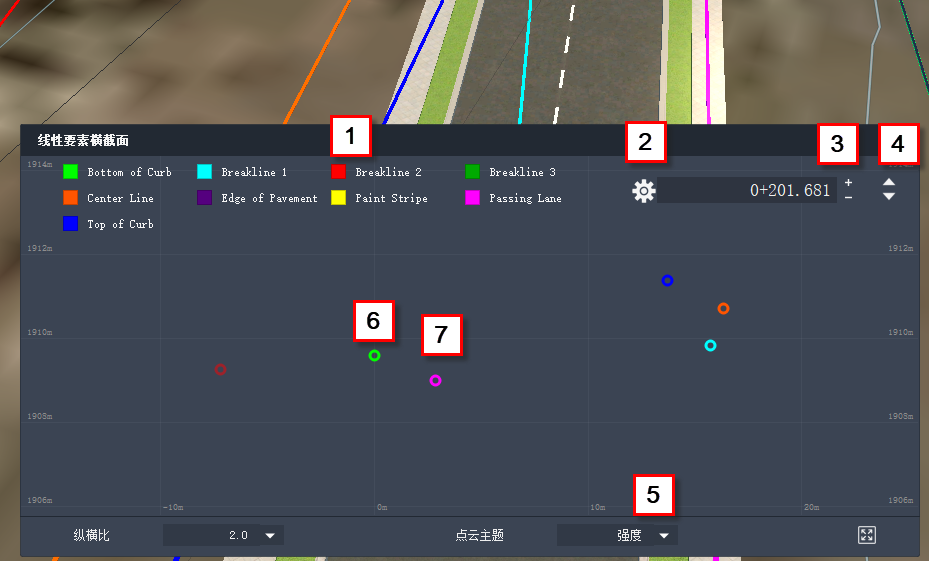

以下图像和说明亮显了这些控件,使用它们可以更轻松地查看和编辑线性要素中的顶点。
线性要素控件
  1. 图例将显示在窗口顶部,以便于针对顶点标识线性要素样式。
  2. 单击 横截面设置 打开“横截面设置”对话框以修改:
    1. 间隔:使用 +/- 按钮(图像中标记为 3)移动横截面的距离。 注意:如果线性要素具有多条曲线,请根据需要减小间隔值,以确保准确提取。
    2. 厚度:横截面切片的深度。增加厚度可查看更多沿线性要素显示的点云。
    3. 自动顶点清理:启用此选项后,在横截面视图中编辑虚拟顶点以创建真实顶点并移动到下一截面时,将自动删除两个截面之间的顶点。默认情况下启用此选项。
  3. 使用 +/- 按钮可按恒定距离移动。该距离在“横截面设置”对话框中进行设置。
  4. 使用箭头按钮可更改横截面视图的位置。可以在临界桩号之间切换,或输入不同的桩号值。
  5. 单击箭头可显示用于更改点云主题的选项,进而可按需可视化点。可用的主题包括:强度、标高和强度、标高以及 RGB。
  6. 虚拟顶点(空心圆圈):线性要素穿过的点,而非在线性要素生成期间提取的点。
  7. 真实顶点(实心圆圈):在线性要素生成期间选择、编辑的点或通过算法推导出的点。 注意:在横断面视图中选择顶点时,将显示要素样式代码和高程。
