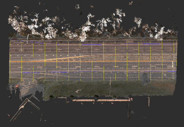

生成线性要素的横向线的步骤
为获取更丰富的地形信息,生成垂直于线性要素的线。
线性要素提取用于提取关键线(特征线或要素线),但不会提取任何其他曲面信息。以恒定间隔创建的横向线会捕获曲面信息以实现更精确的道路设计。
横向线
