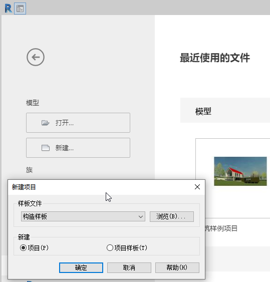

打开 Autodesk Revit。
注意:(可选)如果您为此“发布 Civil 结构”操作创建了新的 Revit 项目,请选择 Revit 项目样板文件。自定义 Revit 样板受支持。

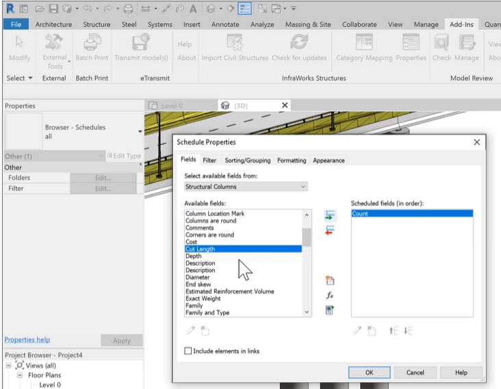

- 在 Revit 中打开后,使用“类别映射”Revit 附加模块将 InfraWorks 组件映射到 Revit 项目中可用的现有类别。
- 之后,在导入过程中,指定的类别将应用到 Civil 结构的模型组件。

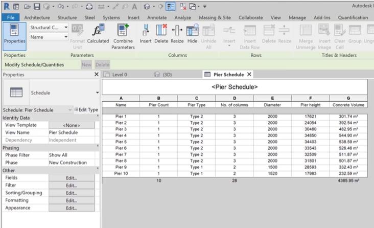

- 导入过程完成后,可以使用 Revit 的计划工具基于 Civil 结构组件零件使用映射的类别创建报告。
