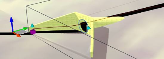

  3. 使用变换小控件和夹点来修改模型中涵洞的放置位置和尺寸:
使用标准的 InfraWorks 变换小控件和夹点重新定位涵洞或更改其长度。
涵洞小控件

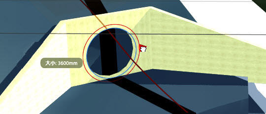

放大涵洞以查看涵洞直径或涵洞矢跨比夹点。使用选定筒形涵洞中的夹点调整其直径。 在此示例中,红色圆显示了新的直径:从 3150mm 扩大到 3600mm。
涵洞直径
