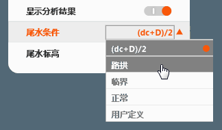

修改涵洞解决方案
针对以下项修改涵洞解决方案设置:末端处理方式、筒数、筒形状、材质、曼宁 N 值、入口配置和尾水条件等其他值。
在堆栈中单击涵洞以显示其特性和属性。
单击可编辑字段或从菜单选择以更改值。
注意:也可以使用要素小控件在画布中调整当前解决方案。如果执行此操作,请从其快捷菜单中选择“分析涵洞”以更新“堆栈”面板上的值。
末端处理方式
性能
- 打开“显示分析结果”即可获取有关“流域流量”的结果。“流量”值用于手动放置附近没有流域的涵洞。 如果涵洞在某个流域范围内,则使用其峰值流量值。如果没有流量信息可用,则默认值 7 cf 或 0.25 cm 均可用于设置涵洞大小。
类型:
- 筒体:1 或 2(或更多)
- 形状:方形或圆形
- 大小:(初始值由流量数据确定;可使用画布内夹点更改大小)
- 材质:混凝土或金属
- 曼宁 N 值:混凝土为 0.012;波纹金属为 0.024
- 入口配置:方形或矩形。 入口配置对应于美国联邦高速公路管理局 (FHWA) HDS-5 表 A “入口配置”的选择。
属性
几何
- 使用模型中的小控件和夹点,调整涵洞长度和管道内底高程。
说明
