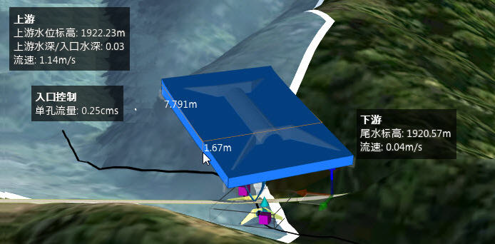

在河流与道路交叉的位置或所需位置添加涵洞。检查和修改建议的涵洞解决方案。
给设计添加涵洞的方法有两种:
选择组件道路,单击鼠标右键,然后展开“排水”菜单并单击添加涵洞。此操作会自动将涵洞添加到河流交汇的选定组件道路。
单击“创建”
“排水”![]()
涵洞。可以使用此工具手动向模型中一次添加一个涵洞。
此方法既可用于在流域分析未为某段道路返回流域的位置添加涵洞,也可以用于添加与道路无关联的涵洞。
在处于编辑模式下时,可以在“堆栈”中修改涵洞解决方案的属性。可以使用模型中的变换小控件在画布中更改涵洞位置或长度。更改将影响长度、入口和出口管道内底高程和筒体倾斜角度。 有关详细信息,请参见修改涵洞尺寸和放置位置。
