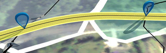

    “排水设计”显示每个相交位置的接点。
    交叉点位置
