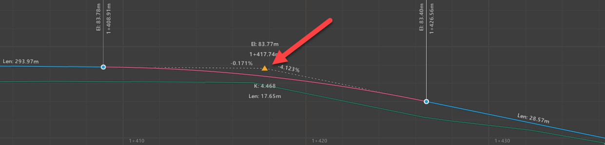

- 模型中的变坡点 (PVI) 修改变坡点的桩号或标高。选中操纵器时,向导会指示移动范围。此变坡点操纵器一次可能只能沿一个轴移动。
- 曲线的高点/低点指示凸曲线的最高点,或凹曲线的最低点。此图示符仅用于参考,无法像其他操纵器一样移动。
