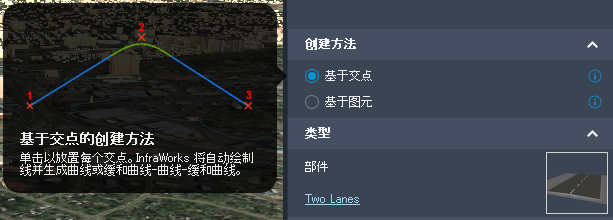

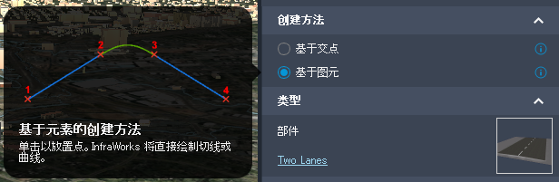

  3. 在“堆栈”中勾选您首选的组件道路创建方法。可用选项是基于图元或基于交点的草图方法。提示:将光标悬停在 信息 图标上可查看有关每种方法的动画工具提示。

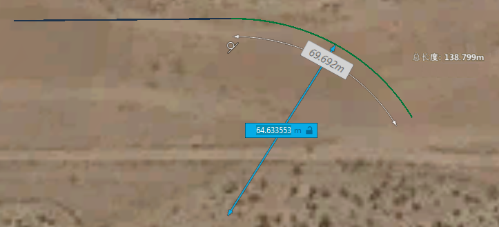

  2. 在画布内单击以放置点。每次单击都会沿着组件道路的路线放置单个点。草图向导将以蓝色显示切线并以绿色显示曲线部分,并在画布中报告组件道路总长度。曲线长度和曲线半径值显示在注释中,可直接在画布中编辑曲线半径注释。
    基于曲线值交点的创建方法
    提示:按 Ctrl + L 组合键可以在绘制草图时约束直线或曲线的长度值。
