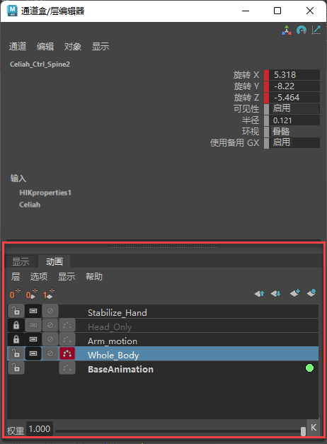

创建动画层时有两种基本方法可供选择。可以创建空层,稍后再将属性添加到其中,或者为选定对象创建层,然后让其属性自动添加到该层。
“动画层编辑器”(Animation Layer Editor)(已亮显),位于“通道盒”(Channel Box)下方
若要访问“动画层编辑器”(Animation Layer Editor),请执行以下操作:
- 切换到“通道盒”(Channel Box)下面的“动画”(Anim)选项卡。
- 若要将“动画层编辑器”(Animation Layer Editor)作为单独的窗口打开,请切换到“通道盒”(Channel Box)底部的“动画”(Anim)选项卡,然后从“动画层编辑器”(Animation Layer Editor)菜单栏中选择。
也可以确定创建动画层时动画层所处的模式,或者先创建层,稍后再更改层的模式。在创建动画层时,动画层将命名为 AnimLayer1、AnimLayer2 等。可双击层名称以重命名层。
