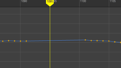

在边界处设置关键帧(Set key(s) at Boundary)
在删除的帧处设置关键帧,或者如果未设置关键帧,则在当前帧处设置关键帧,以保留动画,从而保持曲线的完整性。请参见以下动画。
在当前帧之前移除(Remove Before Current Frame):“在边界处设置关键帧”(Set key(s) at boundary)处于活动状态,然后禁用“在边界处设置关键帧”(Set key(s) at boundary)选项。
