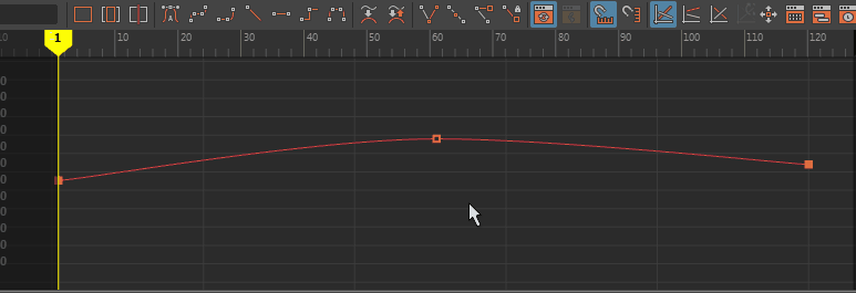

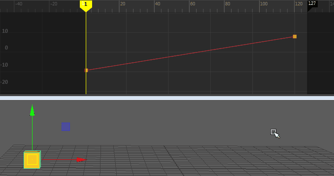

“曲线图编辑器”(Graph Editor)关键帧上的控制柄,可用于调整关键帧的出入角度。利用切线,可以平滑或锐化动画移动。
双击关键帧以显示切线,然后选择一个关键帧可进行拉伸。关键帧前后的曲线均会更改,这将影响其速度和距离。
选择切线控制柄时,该控制柄将会亮显。切线控制柄的另一侧将会体现您移动切线的方式。若要分割切线以便仅一侧受影响,请从
“曲线图编辑器”(Graph Editor)工具栏中选择“断开切线”(Break Tangent)
。断开的切线在“视图”(View)窗格中以虚线显示。
