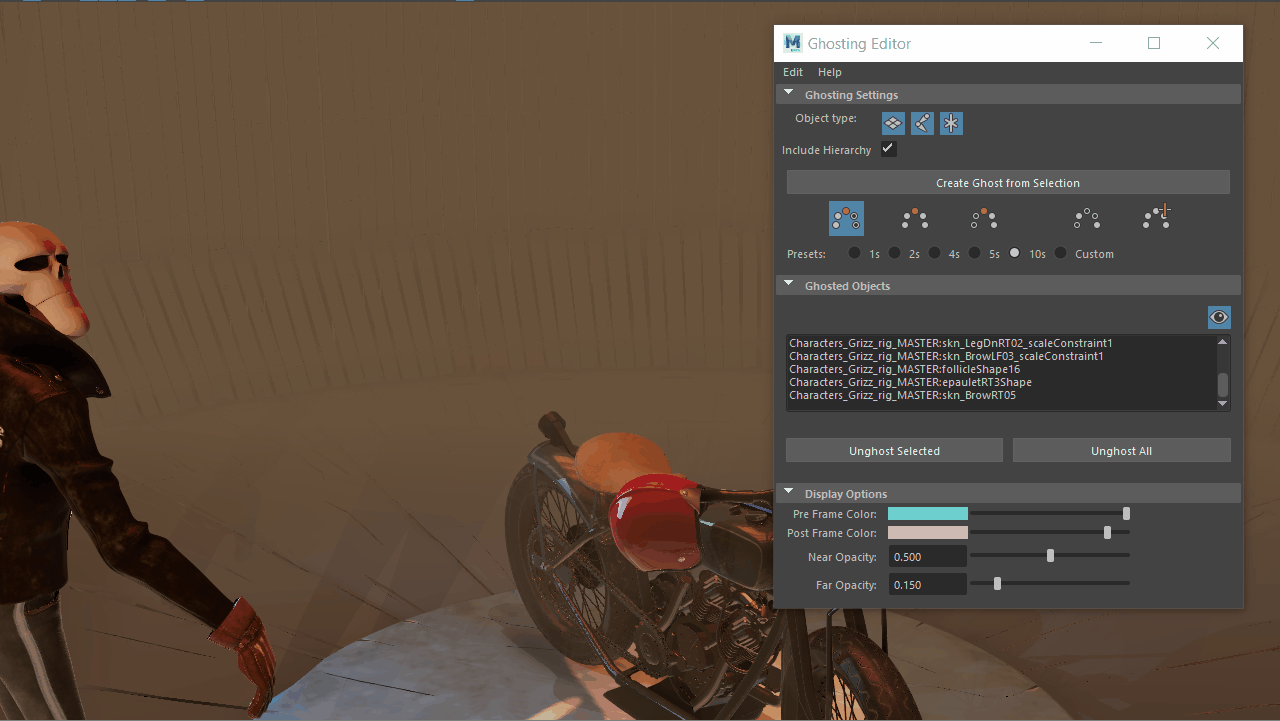

通过重影可了解动画在场景中的移动方式。与只使用一条线来显示已设置动画对象移动位置的运动轨迹不同,已生成重影的对象在您指定的时间点显示对象的半透明表示。“缓存播放”(Cached playback)可用于为变形的网格生成重影,并提高播放速度。
重影的不透明度和颜色可轻松区分动画的各个帧。默认情况下,不透明度渐变从距当前帧最近的重影线性向下渐变到距离当前帧最远的重影。可以使用“重影编辑器”(Ghosting Editor)中的选项来调整重影不透明度和颜色。
为对象生成重影
取消对象的重影
设置绘制的重影的数量
在“重影编辑器”(Ghosting Editor)(“可视化 > 重影编辑器”(Visualize > Ghosting Editor))的“帧步长”(Frame Step)部分中,指定重影之间所需的帧数。您可以在每一帧 (1s)、每两帧 (2s)、每四帧 (4s)、每五帧 (5s) 和每十帧 (10s) 之间进行选择,也可以使用“自定义”(Custom)选项以设置您自己的帧数。
切换重影的可见性
单击“显示/隐藏重影”(Ghost Show/Hide)
使用“重影编辑器”(Ghosting Editor)更改重影。有关更多详细信息,请参见使用“重影编辑器”(Ghosting Editor)修改场景重影。
对重影进行更改
