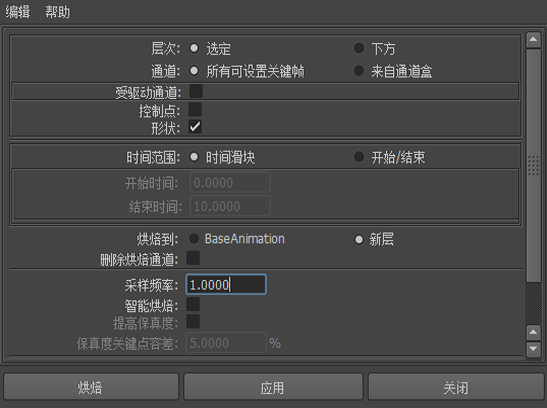

  2. 从主菜单栏的“动画”(Animation)菜单集 (F4) 中,选择“关键帧 > 烘焙模拟”(Key > Bake Simulation) >
  3. 烘焙模拟选项(Bake Simulation Options)窗口中,选择要使用的烘焙选项。例如:
    • 使用“烘焙到”(Bake To)选项指定是将动画烘焙到“基础动画”(BaseAnimation),还是烘焙到新层。
    • 如果要在烘焙选定对象的动画后将其属性从所有关联层中移除,请将“烘焙层”(Baked layers)设置为“移除属性”(Remove Attributes)
      注意:“烘焙层”(Baked layers)设置为“移除属性”(Remove Attributes)时,选定对象的关键帧将从所有未禁用的关联层中移除。如果工作流是使用类似 Take 的层,请禁用包含在烘焙层之前要保留的关键帧的所有层。
    • 如果不需要结果动画的每帧都有一个关键帧,请启用“智能烘焙”(Smart Bake)
  4. 单击“烘焙”(Bake)
    根据您选择的选项,选定对象的动画将与场景中的“基础动画”(BaseAnimation)合并,或者将名为“BakeResultsn”的新层添加到堆栈中。
