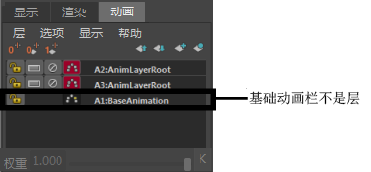

场景中未分层的动画曲线(已指定给层的属性的基本曲线或未指定给层的属性的曲线)由“动画层编辑器”(Animation Layer Editor)中的“基础动画”(BaseAnimation)栏表示。
首次在场景中创建动画层时,会自动将“基础动画”(BaseAnimation)栏添加到堆栈。该栏不是动画层,而是在此处表示未分层的动画。

与动画层不同的是,“基础动画”(BaseAnimation)栏无法重新排序。此栏始终位于层堆栈的底部,位于其顶部的是添加层的动画。虽然它该栏可以直观地显示在动画层窗格的顶部或底部(具体取决于所选择的堆栈显示顺序),但实际上常位于堆栈的底部层。有关详细信息,请参见动画层堆栈
注: 可以使用“反转堆栈顺序”(Reverse stack order)选项来翻转窗格中所有动画层的显示。(请参见更改动画层堆栈显示。)
