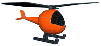

| 多边形对象(Polygon objects) |
多边形对象是由面、边和顶点组成的 3D 几何对象,通常称为“多边形网格”。多边形网格广泛用于为游戏、电影和 Internet 创建的多种 3D 模型。 有关多边形网格的定义及其所有创建和编辑方法的详细信息,请参见多边形建模。 |

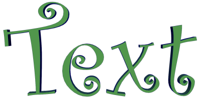

| 文本(Text) |
文本是指您可以通过使用“类型”(Type)工具创建(选择。这可用于创建品牌宣传、飞行标识、标题序列以及其他需要文字的项目。 有关详细信息,请参见创建多边形文本。 |

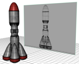

| 图像平面(Image Planes) |
图像平面是可供“投影”不同图像的 2D 平面(栅格),通常在为对象建模时用于参考图像,或者用作场景的背景图像。 您既可以创建未附加到摄影机的自由图像平面(选择(Create > Free Image Plane)),也可以创建附加到透视摄影机的图像平面(在透视视图面板中选择(View > Image Plane > Import Image))。 有关详细信息,请参见图像平面。 |

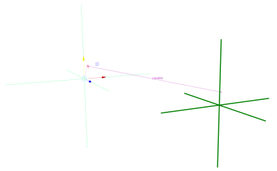

| 定位器(Locators) |
定位器类似图标,有时称为空对象,仅表示空间位置且不进行渲染 - 选择。 尽管定位器听起来很普通,但却是非常有用的辅助对象,例如,它可用来为角色关节、将其他对象约束到的对象建立父子关系或测量两点之间的距离。 |
