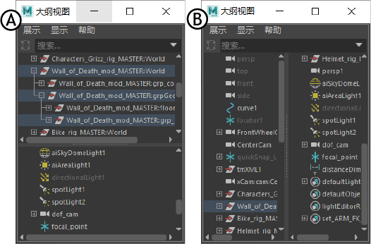

大纲视图分割视图 A。水平,B。垂直
