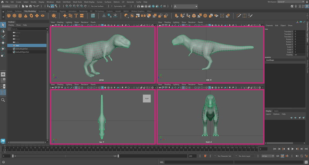

视图面板是用于查看场景中对象的区域。这既可以是单个视图面板(默认),也可以是多个视图面板,具体取决于所选的布局。可以单击左侧的快速布局按钮,轻松在单视图面板布局与四视图面板布局之间切换。
您可以在每个视图面板中拥有不同的摄影机,并逐面板设置不同的显示选项。例如,可在一个视图面板中以着色显示模式使用透视摄影机查看场景,并在另一个视图面板中以线框显示模式使用前正交摄影机查看场景。

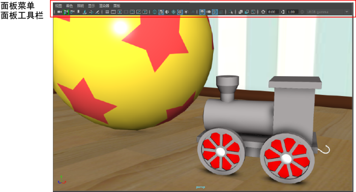

通过每个视图面板顶部的面板工具栏,可以访问位于工具栏上方的面板菜单中的许多常用命令。
显示或隐藏面板菜单
