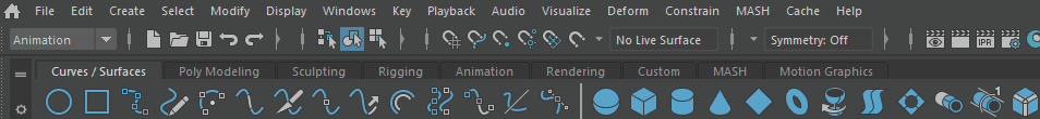

默认工具架分为多个选项卡,代表 Maya 中设置的每个主要工具。每个选项卡均包含许多图标,分别代表每个集最常用的命令。例如,“装备”(Rigging)选项卡包含“装备”(Rigging)菜单集中最常用命令的对应图标。
但是,工具架的真正功效在于您可以创建自定义工具架,然后创建只需单击一次即可快速访问的工具或命令快捷键。选择菜单项将其添加到工具架中时,请按 Shift+Ctrl。
也可以将自定义脚本和面板布局添加到工具架,以便于访问。
使用工具架导航和编辑选项的下拉菜单。
单击列表以查看可用的工具架
