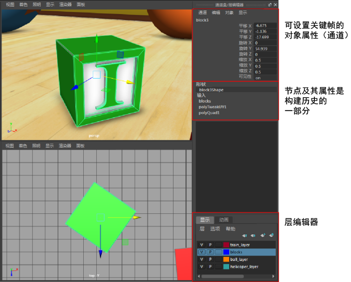

当您选择几何对象时,“通道盒”(Channel Box)将显示以下区域:
| 区域 | 用法 |
| objectName | 列出可在世界空间中平移、缩放和旋转对象的绝对位置的可设置关键帧变换属性。还显示了对象的可见性属性。 |
| 形状 | 列出定义对象的几何体的节点的名称。其他节点,例如,可在此处找到的相关粒子发射器。 |
| 输入 | 列出影响该节点的其他节点的名称。通常,这些节点名称构成节点的构建历史。 |
| 输出 | 列出该节点的输出节点(接收数据的节点)的名称。 |
