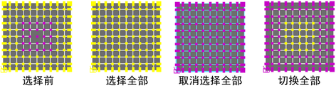

添加到当前选择(Add to Current Selection)
默认情况下,该选项处于启用状态,这样可将每个笔划添加到上一个选择。这意味着不必按 Shift 键,即可使笔刷笔划选择、取消选择或切换更多组件的选择。如果希望每个笔划覆盖以前的笔划,请禁用“添加到当前选择”(Add to Current Selection)
全选(Select All)
选择选定曲面上的所有组件。
取消全选
取消选择选定曲面上的所有选定组件。
切换全部(Toggle All)
选择所有未选定组件,然后取消选择选定曲面上的所有选定组件。
