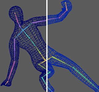

可以将不同的线框颜色指定给对象,以便更轻松地在视图面板中保持其轨迹。线框颜色可以逐对象或逐显示层指定,如下所示。
仅当“线框”(Wireframe)显示 (4) 为面板工具栏着色按钮中的活动着色显示时,对线框颜色所做的更改才会显示在视口中的对象上。另请确保未选中该对象,否则会显示选择颜色。
若要更改选定对象的颜色(默认为绿色),请在“颜色设置”(Color Settings)窗口的“活动”(Active)选项卡中,将新颜色指定给“前导对象”(Lead Object)设置。
线框颜色有时可能看起来更亮;这不会影响性能

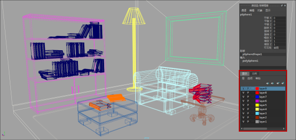

更改层中所有对象的线框颜色 |
在显示层编辑器中,单击层名称旁边的颜色按钮以打开“编辑层”(Edit Layer)窗口。 从下拉列表中选择“RGB”可将完整的 RGB 颜色指定给对象的线框,或者选择“索引”(Index)并从调色板中选择预设颜色。 层的线框颜色将覆盖该层中各个对象的线框颜色。 |
