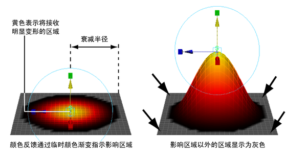

- 衰减半径(Falloff Radius)
- 通过软修改工具确定变形区域。半径所确定的区域取决于“衰减模式”(Falloff Mode)及“在当前选择周围衰减”(Falloff Around Selection)选项是否启用。

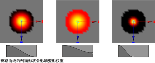

- 衰减曲线(Falloff Curve)
- 控制“衰减半径”(Falloff Radius)所确定区域内的变形权重。在选择区域中心,“衰减曲线”(Falloff Curve)的默认形状所指定的影响物较大,在变形区域的外缘,其默认形状所指定的影响物较小。根据所需结果,可手动调整“衰减曲线”(Falloff Curve)的形状。

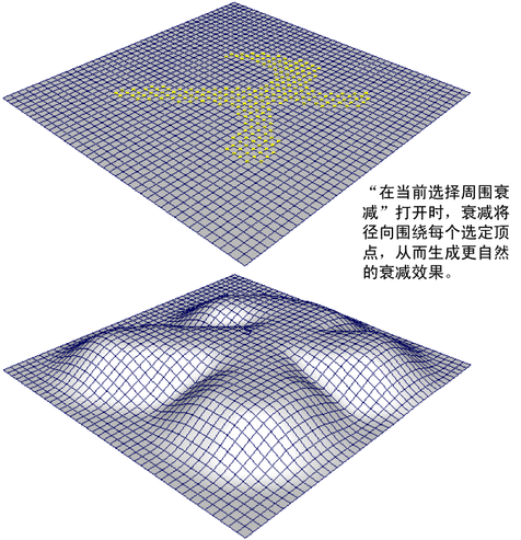

- 在当前选择周围衰减(Falloff Around Selection)
- 从下列选项中进行选择:
- 启用(On)
- 在各选定顶点周围呈辐射状进行衰减。这样可以生成一个更自然的衰减效果,尤其当选定顶点构成一个任意形状时。
- 禁用(Off)
- 衰减的形状是一个围绕选择中心的球形。

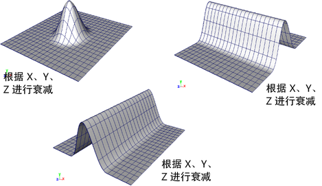

- 衰减基于(Falloff Based On)
- 变形衰减曲线图的 X、Y 或 Z 轴方向。通过关闭沿一个或多个方向的衰减,可以创建各种效果(例如,渐变、边缘)。
- 颜色反馈(Color Feedback)
- 打开“颜色反馈”(Color Feedback)后,在软修改变形器的影响区域内,曲面网格暂时涂有一层渐变色。无论何时启用软修改操纵器,颜色渐变都会临时替代指定的着色材质。
“颜色反馈”(Color Feedback)直观地指出了影响物的区域,以及受影响区域内的影响和衰减量。受影响最大的区域(基于“衰减曲线”(Falloff Curve)的形状)显示为黄色。随着变形器的影响逐渐减弱,颜色渐变融合为较深的橙色/红色。影响区域中未变形的区域显示为黑色。“衰减半径”(Falloff Radius)外侧的区域显示为灰色。
