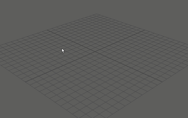

搜索菜单、工具、命令或对象
使用“搜索”(Search)字段,可以在 Maya 中快速找到要查找的内容。这将根据您的搜索条件列出相关项,然后您可以从列表中直接进行选择或运行。搜索结果可能包括: 即使您不知道要搜索的功能的确切名称,Maya 也会根据您输入的内容进行推测并显示相关项。
搜索菜单/工具/命令
  1. 单击“工具箱”(Toolbox)下的“搜索”(Search)图标 (),或者按 Ctrl + F 以打开“搜索”(Search)字段。
  2. (可选)单击搜索字段左侧的模式按钮以切换到适当的模式。
    • “搜索”(Search)模式 () 用于查找菜单或工具。
    • “选择”(Select)模式 () 用于查找场景中的对象。
    • “Python”模式 () 用于查找 Python 命令。
    • “MEL”模式 () 用于查找 MEL 命令。
  3. 也可以使用 Ctrl + F 来循环切换这些模式。
    注: 如果将“搜索”(Search)重映射到新的热键,则可以改用自定义热键进行循环,但前提是所选的热键支持修饰键(如 Ctrl/Alt)。
  4. 在搜索字段中输入文本。
    • 文本可以与命令/菜单/工具的直接名称相关,甚至可以与其关联的关键字相关。
    • MELPython 模式下,可以从“搜索”(Search)字段运行特定的命令或命令序列(例如,搜索“polyCube -w 20; polyBevel;”会创建一个宽度为 20 的多边形立方体,并进行倒角处理)。
    • “搜索”(Search)模式下,可以通过使用 = 开始搜索(或在搜索栏的现有条目中按 Tab 键)来进入正则表达式模式。
    • “选择”(Search)模式下,还可以使用 / 开始搜索以搜索特定的节点类型(例如,搜索“/camera/”将返回场景中所有摄影机的列表,而搜索“/camera/persp”将专门返回透视摄影机)。您也可以将它与正则表达式模式结合使用。
    当您在字段中输入文本时,Maya 将自动显示完全匹配以及同义词的匹配结果。对于多字词条目,“搜索”(Search)将分别匹配每个单词的结果(例如,键入“co br”会返回所有结果,如“Content Browser”和“Comb Brush”)。
  5. 选择命令以执行它,或在结果中亮显命令时按 Enter 键。
    • 通过单击相应搜索结果中的选项框,可以访问菜单/工具设置。
    • 通过单击搜索结果右侧的 i 图标来查找有关搜索结果的额外帮助。
    • 通过按住 Ctrl 键并单击命令,或亮显命令然后按 Ctrl + Enter 键,可以执行此命令,而无需关闭“搜索”(Search)字段。如果要多次执行命令,这将非常有用。
    注: 默认情况下,“搜索”(Search)会在启动时自动显示最近搜索过的六个命令,即使搜索字段中没有任何内容也是如此。
