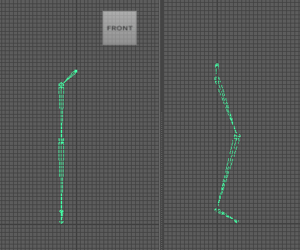

    在此示例中,使用前正交视图和侧正交视图创建关节
    提示: 单击鼠标中键并拖动以移动最后放置的关节。
  4. 继续在视图中单击,直到创建完关节链中的所有关节。
  5. 按 Enter 键完成关节链。

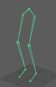

  6. 可选:选择连接到中心关节的关节,然后复制它们 (Ctrl + D) 以创建第二个肢体。
    在此示例中,会复制关节并将其拖动到第一个链的旁边
  7. 透视视图中的结果:一对腿
