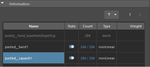

  1. 选择要变形的对象,然后打开“属性编辑器”(Attribute Editor) (Ctrl/Command+A)。
  2. 在“属性编辑器”(Attribute Editor)形状选项卡(例如:pCubeShape1)中,打开“变形”(Deformation)构件,然后选择要重新排序的变形器。
  3. 在变形器上单击鼠标右键,然后选择“对变形器重新排序”(Reorder Deformers) >“上移/下移”(Move Up/Down)或“移到顶部/底部”(Move to Top/Bottom),或使用变形器表顶部的“上移/下移”(Move Up/Down)箭头 。
  4. 更改变形器位置。

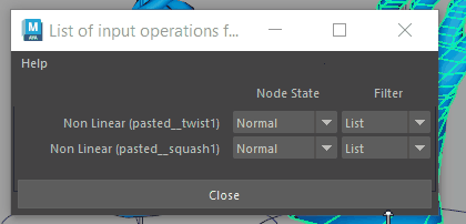

使用标记菜单更改变形顺序
  1. 在要变形的对象上单击鼠标中键,然后从标记菜单中选择“输入 > 所有输入”(Inputs > All Inputs)。
  2. 在显示的“输入操作列表”(List of input operations)窗口中,使用鼠标中键将变形器拖成您希望的出现顺序。
    在“输入操作列表”(List of input operations)中单击鼠标中键并拖动变形器
更改点调整的变形顺序
  1. 在要变形的对象上单击鼠标右键,然后从标记菜单中选择“输入 > 所有输入”(Inputs > All Inputs)。
  2. 在显示的“输入操作列表”(List of input operations)窗口中,使用鼠标中键拖动要更改其顺序的调整节点的名称(默认名称:tweakn)。
