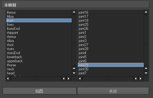

  6. 从左侧的未映射列中选择一个节点或属性,然后从右侧的列中选择相应的节点或属性。例如,如果源角色的左踝关节是 lfoot,目标角色的左踝关节名为 joint29,那么您的选择就类似于下图:
  7. 单击“贴图”(Map)。
