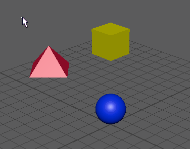

创建缩放约束
缩放约束可用于将一个对象的缩放与另外一个或多个对象相匹配。该约束在同时缩放多个对象时非常有用。有关详细信息,请参见缩放约束。
在创建缩放约束时,可以首先设定创建选项,然后创建一个缩放约束,或者使用当前创建选项立即创建一个约束。请参见缩放约束选项(Scale constraint options)。
创建缩放约束
  1. 选择一个或多个目标对象,然后选择要约束的对象。
  2. 选择“约束 > 缩放”(Constrain > Scale)。
